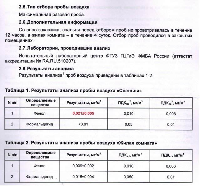

mass darkness Опубликовано 26 Июля, 2018 в 08:21 Поделиться Опубликовано 26 Июля, 2018 в 08:21 Здравствуйте, уважаемые эксперты! Некоторое время назад соседи по дому сообщили мне, что он фенольный. Я решил заказать экспертизу на содержание фенола в воздухе и получил следующие результаты: В обеих комнатах был сделан одинаковый ремонт за год до проведения замеров, мебели минимум и она сосновая. Спальня отличается от жилой комнаты тем, что имеет 2 внешних стены. В интернете не так много информации, которая помогла бы мне интерпретировать результаты экспертизы. Прошу вас написать, опасно ли жить в такой квартире, и что можно с этим сделать. Ссылка на комментарий

mass darkness Опубликовано 26 Июля, 2018 в 09:51 Автор Поделиться Опубликовано 26 Июля, 2018 в 09:51 В 26.07.2018 в 08:45, aversun сказал: попросите сделать анализ воздуха около дома. Показать Да, это можно сделать, но думаю, что проблема все таки в доме. В 2001 году в квартире из другого подъезда проводилась экспертиза, и там похожие цифры Ссылка на комментарий

mass darkness Опубликовано 26 Июля, 2018 в 11:56 Автор Поделиться Опубликовано 26 Июля, 2018 в 11:56 В 26.07.2018 в 11:41, dmr сказал: По идее сосновый древесина будет давать фенольный фон. В сосновом дегте фенол довольно значительно содержится Показать Может быть уберу все из комнаты и повторю замеры, но мебель не новая, ей 3 года и это всего лишь небольшой комод и 2 прикроватных тумбы. Опять же превышение максимально разового ПДК в 2 раза это слишком много. А сам дом не может фонить? Он из той же серии, которые в народе прозвали фенольными, несколько таких домов снесли, а жильцов расселили. Ссылка на комментарий

mass darkness Опубликовано 26 Июля, 2018 в 12:00 Автор Поделиться Опубликовано 26 Июля, 2018 в 12:00 В 26.07.2018 в 11:58, dmr сказал: Всё может быть, а может и нет. На расстоянии нечего сказать Показать я всего лишь хотел узнать, насколько, по мнению форумчан, опасно находиться в помещении с такими показателями. Ссылка на комментарий
Metilen Опубликовано 26 Июля, 2018 в 12:10 Поделиться Опубликовано 26 Июля, 2018 в 12:10 Проветривай чаще. Безопасно. 1 Ссылка на комментарий
mass darkness Опубликовано 26 Июля, 2018 в 12:20 Автор Поделиться Опубликовано 26 Июля, 2018 в 12:20 В 26.07.2018 в 12:10, Metilen сказал: Проветривай чаще. Безопасно. Показать После получения результатов экспертизы окна в квартире не закрываются Я где-то вычитал что максимально разовое ПДК говорит о том, что в таком помещении можно находиться не более получаса. Эксперты организации, которая проводила замеры и готовила заключение, посоветовали найти источник и устранить, а если это сам дом, то думать о переезде. Ссылка на комментарий
Metilen Опубликовано 26 Июля, 2018 в 12:25 Поделиться Опубликовано 26 Июля, 2018 в 12:25 Если сам дом, то во всех комнатах было бы превышение ПДК. Проветривай, и через 2-3 месяца повторный анализ. 2 Ссылка на комментарий
